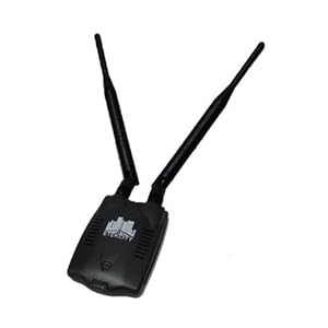

lo que yo hice para colgarme de un AP, fue comprar una tarjeta WIFI usb,
modificar un cable usb a miniusb, poniendole dos cabezas y asi aprovechar no solo 500mA de un puerto sino un segundo para entregar a la tarjeta 1000mA. el cable lo hice yo mismo. es  facil.
tengo una PC desktop que estaba tirada, le puse LMDE una distro de debian, configure el puerto ethernet para compartir el acceso a inter. conecte un router al puerto ethernet de la desktop y con eso comparte el inter para toda la casa.
He probado los repetidores, pero son puritita basura, esta solucion me entrega casi la totalidad del ancho de banda como si estuviera conectado directamente al AP de donde me cuelgo.
gracias.
