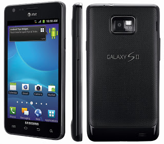

a muchos le ha pasado que se les daña la bateria del telefono y ya no les dura la carga, y optan por comprar una bateria de que es la misma solo que es china y cuando ustedes conectan el celular resulta que se les apaga. para que eso no les suceda, solo podrian hacer 2 cosas
1- conseguirse la bateria original que diga "Made in Taiwan" la cual en este pais es dificil encontrarla ya que solo la que dice "Made in China" es la que se encuentra y es la que hace que el cel se apague
2- comprar la bateria que dice "Made in China" y bajar y flashearle con Odin el Firmware del "SGH-I9100" el cual el boton back "Regresar" y Search dejan de funciona y el Boton "home" se convierte en Regresar "Back"
