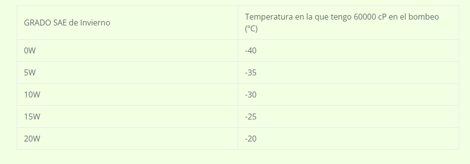

Re:Bajar viscosidad de aceite?
« Respuesta #4 : marzo 02, 2023, 11:01:32 am »
Como ya te dijeron el 0W al inicio del nombre indica un aceite que sea capaz de funcionar en temperaturas realmente heladas, estamos hablando de regiones con nieve la W viene de Winter es decir Invierno:
Fuente: https://apc-engineering-petro-canada.myshopify.com/blogs/news/aceite-para-motor-que-significan-los-numeros
Cuando aqui no llegamos ni a cero grados, por tanto buscar 0W en nuestro clima es gastar por gusto.
Sobre lo de volver de 30 a 20 es una duda que tambien yo tengo.
