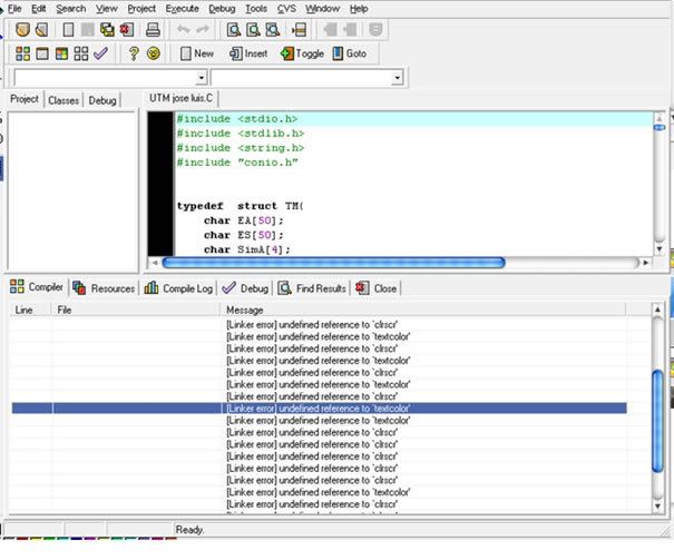

bueno.... les traigo una mision para los maestros del C por que.. yo no se como se hace :hammer:
Les explico.. tengo un codigo que lo hice el ciclo pasado para una materia.. ahora lo necesito, lo corro y compilo y me dice que tiene errores >.<
lo hice en dev c++ 4.9, y utilice la libreria conio... me descargue el dev c++ y instale la libreria segun esta pagina
entonces me tira errores que la funcion txtcolor y el clrscr... y ya no se que  hacer O.o si en teoria el txt color y el clrscr pertenecen a la libreria conio >.<

Por suerte una vez estuve en tus zapatos XD
Dale click derecho en el nombre del proyecto, andate a las opciones del proyecto y buscate ahi lo que dice "Further object files or linker options"
En esa parte agrega la ruta a conio.o Por ejemplo si instalastes dev por defecto podría ser así c:\Dev-C++\Libs\conio.o

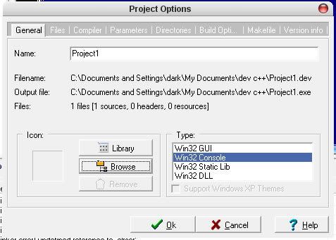

rdog!
no enceuntro "Further object files or linker options"
ok ok.. editare el post XD
si leossric.. ahi esta ya la conio agregada

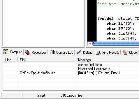

lo encontre! y a le puse... ahora me tira estos errores >.<
por que me da error al crear el makefile?

« Respuesta #5 : junio 28, 2007, 02:30:03 pm »
Creo que es por la nueva version de devcpp ya baje la ultima y no trae lo de conio.o, pero hice esto y me funciono.
Descargate de aqui
http://www14.brinkster.com/aditsu/console/las librerias y headers , despues extraes el archivo y te salen dos carpetas la include y la lib, yo me lleve las dos carpetas a el directorio de mi proyecto de devcpp y ahi modifique el codigo para incluir conio.h a la carpeta include, despues en el linker agregue la de libconio.a y funciona.
