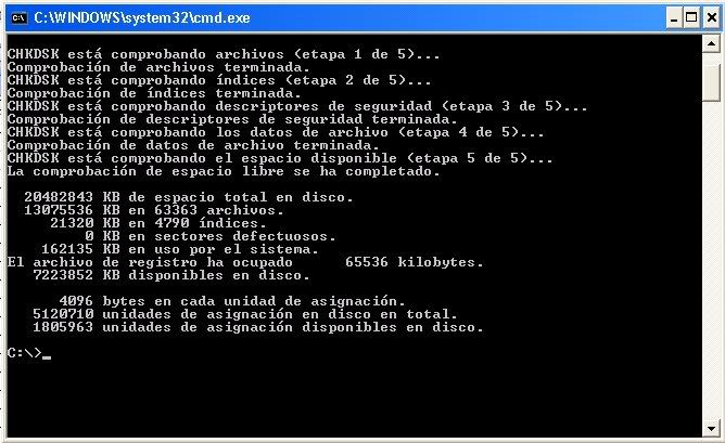

Desconectado Raizor
  • Mensajes: 2023
Re: Problema con Disco Duro
« Respuesta #6 : enero 05, 2008, 09:47:32 am »
Ahorita estoy pasando el chkdsk, tal como me dices vlad, ahora bien este no se que es eso de S.M.A.R.T. ya lei la definición en wikipedia pero, donde es que lo voy a activar, o es el programa que baje que debe de traer la opcion, mi HD es un Wester Digital de 120Gb.

Desconectado Raizor
  • Mensajes: 2023
« Respuesta #9 : enero 05, 2008, 10:30:49 am »
Gracias R99 en buscar andaba y no lo encontraba.
Ahora bien, ese programa lo tengo que instalar donde, en la pc donde lo he puesto como esclavo o en la pc donde pertece el HD, pregunto pq no se si al llegar a casa me sale con que no pueda entrar a windows como en la mañana, aunque aqui me esta funcionando bien, ya le pase el chkdsk a la unidad c de mi HD y no veo nada malo
y ahorita ya va por la 4ta etapa de la particion D que es la mas pesada, pero hasta ahorita no ha tirado ningun error segun veo.

Desconectado Raizor
  • Mensajes: 2023
« Respuesta #11 : enero 05, 2008, 01:32:34 pm »
Pues creo que si fue un error aislado, pq ya le pase el seatools, (me equivoque cuando dije que era un wester digital, en realidad es un seagate) y le hice el test corto y largo y todo lo paso bien.
De todos modos hoy quedo muy satisfecho, ya que si no hubiera sido asi no lo reviso y ya varias veces me ha dado el problema de que me lo traigo para llevarme las cosas que bajo aqui en el trabajo y cuando se lo pongo a mi pc me tira error que cambie de cd pq no reconoce nada, luego solo lo muevo de lugar o quito y vuelvo a poner la cincha y la energia y nitido todo furula bien, asi que tenia esa duda de que asaver si no es que ya va a dar las doces, pero todas las pruebas que le hice me hacen pensar lo contrario.
