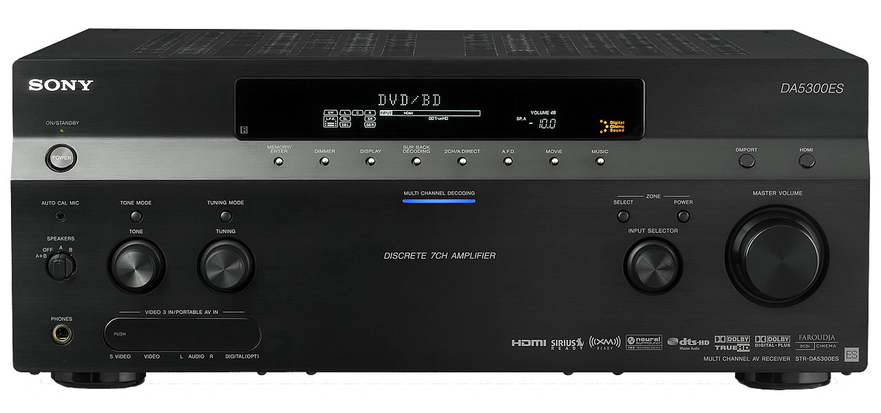

pues en resumen es un receptor de multiples señales si hablamos de un decodificador de teatro en casa o receptores (DVD, Blueray, RCA normal, HDMI, Ipods, Audio Optico etc,) y la salida de video la puedes lanzar a un TV via HDMI y el audio pues te puede decodificar Dolby Digital, Dolby Prologic, DTS, etc....dependiendo de la fuente de audio que tengas...  y si tienes el sistema de bocinas 5.1 es como tener un buen teatro en casa.
Puedes tener por ejemplo el PS3 con salida de video HDMI y audio RCA o audio optico conectado al decodificador... y la imagen se enviara a un TV LCD o Plasma via HDMI y el audio saldra por el sistema de bocinas que tengas disponible, entiendase que las bocinas pueden ser armadas "artesanalmente" o de fábrica.
un ejemplo, vista frontal
Vista trasera
