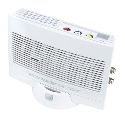

vaya lo que quiero hacer es poder sacar el video de la video card, para una TVcard  osea esta
y así podes transmitir cuando juego MW2, PES 2011 o cualquier otra babosada que se me venga en mente,  :roll: Poringa .
bien entonces cuando me trajeron la video card, venia con este cable
y pues ni idea respecto a los dichosos colores, verde, azul y rojo.
ahora fui a comprar este otro cable y no se la verdad si me va a funcionar.
lo compre porque vi que eran del bendito color , blanco, amarillo y rojo ( los que trae la tv card.)
ahora como hacer para que funcione, que software se necesita, o en definitiva ando perdido o  ni por cerca. pa lo que quiero hacer   :phew:

nombre el volado aca, es como hacer para que lo que veo en la bendita PC osea mis juegos tipo COD4, MW2, PES2011 en mi dichoso monitor VGA, se pueda ver en la dichosa TVcard USB que mencione, ya que esta es una tv card USB, y pues cuando abro digamos JUSTIN, o Veetle, ya que estos me la detectan y puedo transmitir TV por cable, normalmente en eso no tengo problema, ahora el programa de la tv card, el catalyst media center, siempre me pregunta, desea usar la TV por usb(osea ver cable tv ahi cero problema), desea usar el composite video ( los tres dichosos colores amarillo, blanco y rojo) o desea usar el S-video, y como esta conectada con los dichosos cables de colores( seria el bendito composite) a mi Video card por el S-video, como diablos hacer que lo que veo en la pc, lo logre agarrar la dichosa TV card???  :cry:
como puedo clonar practicamente la pantalla y sacarla por la salida Composite de la Tvcard en la misma pc en pocas palabras??? nada de conectarla a un tv, solo quiero que lo que la video card muestra a mi monitor , lo muestre a la tv card por el composite video que trae, para luego poder hacer streaming

por tratar decirlo de una manera sencilla tu tarjeta de video tiene 2 salidas de video "digitales" (DVI) y una de video "analogo" (s-video), en las cuales solo transfiere video.. tu capturadora de video recibe tanto video analogo (composite video / conector amarillo) como audio (RCA / conectores rojo y blanco).... por lo que necesitas un convertidor de s-video a composite video como el de la foto siguiente:
Si deseas transmitir audio tambien deberas conseguirte un cable que convierta tu senal de audio de espiga 3.5mm a RCA
En video "analogo" existen las conexiones siguientes (ordenadas de menor a mayor calidad):
Coaxial
Composite Video
S-Video
Component Video
....Una consulta, tu ATI TV Wonder NO tiene entrada S-Video?...

si tiene una entrada S-video + los tres component video (rojo,amarillo,blanco)

Corrigiendo la ATI TV Wonder NO TIENE Component Video, lo que tiene es Entrada de Video Composite (amarillo) y Entrada de audio RCA (ROjo y Blanco)..
Mi recomendacion es que si tiene entrada S-Video ocupes un cable del mismo para conectar entre tu Tarjeta de video y la ATI TV directamente, asi te evitas conversiones.... y si necesitas el audio te consigues el otro convertidor que te mencione (3.5mm a RCA)
