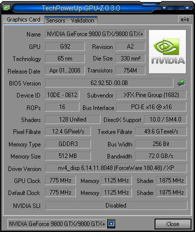

muy buenas noches a todos. yo tengo esta tarjeta de video.me la regalaron hace unos cuantos dias y la verdad es bastante buena.
pero tengo un gran problema con esta tarjeta y es que mi fuente apevia beast 680watts
y esta se apaga al querer jugar. y es porque no aguanta el poder de consumo de esta tarjeta. asi que no se si me recomiendan. modificar la fuente. para que tenga un mejor amperaje. porque la verdad estoy muy decepcionado de esta fuente apevia. porque dice que es SLI ready. y es de 680watts. y siempre al tratar de jugar en una resolucion de 1024 X 768. por ejemplo el call of duty 4 se apaga. solo con el fifa 09 no se apaga  . diganme si seria buena opcion modificar la fuente de poder y cambiar los filtros para que tenga un mejor amperaje. espero me puedan ayudar.  :-/
