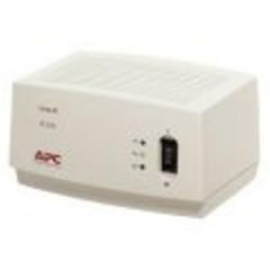

Con este es mas que suficiente para tu equipo
APC Power-Saving Back-UPS Pro 1000    costo $ 162.00
Garantia de 36 Meses
O la version de 700va $ 115.00
sino comprate un Regulador de verdad  APC LE1200 en $ 40.00 y despues le pones el ups de 500va .. el mas chafa
asi el regulador estara haciendo todo el trabajo de proteccion y el ups solo te dara respaldo y no se nokiara por los vergazos de energia electrica
costo aproximado
APC LE 600 $ 38
UPS 750VA  $ 45
total : $ 83.00
como ya tenes el ups solo comprate un regulador ya sea el LE 600 o el LE 1200  ..
La mayoria de Ups centra, forza , apollo , PajaroOrbitec .. la resistencia a vergazos es casi nula .. es como que compraras un protector de picos en freund de 8 pesos ..y le pusieras una bateria
costo aproximado
APC LE 600 $ 38
UPS 750VA  $ 45
total : $ 83.00
Me perdiste un poco XSMART con eso de comprar un regulador de voltaje y después un upc. No se si es tonta mi pregunta pero que se puede adaptar un ups a un regulador de voltaje ????? Como es eso de comprar un regulador y después un ups ????
Mira y vos los vendes ????? Xq si es así ponete buxo  y podriamos hacer negocio (además del descuento que me vas a dar  ohyea:  :)  :thumbsup:  :D :D ). Pero explicame primero eso de comprar un regulador y después un ups ?????
Mira y ese APC LE 600 $ 38 que decís es este mismo ????? es que he estado gugliando
Pssssst ese ups de $162 se ve maldito, pero demasiado me dispara el presupuesto  x_x (mi tarjeta de video me costo menos que eso  :D :D :dumb: ) más que hay otras cositas que le quiero comprar a mi compu
