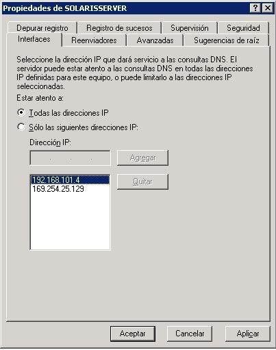

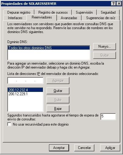

va ok te comento...
si en la computadoras del cliente pongo como DNS la direccion del server, me funciona correctamente el sitio WEB interno PERO no puedo navegar en internet
y si pongo los DNS del proveedor de internet en el cliente, navega internet PERO no veo el sitio web interno
***luego***
hice las configuraciones en el reenviador como me lo indicastes puse en el reenviador del server  los DNS del proveedor de internet
y luego en el cliente puse la direccion IP del server en el DNS. pero asi ya no me funciona nada, ni sitio web interno ni navegacion a internet
te dejo las imagenes de como configure el reenviador, las ips que pongo son los DNS que me da el proveedor de internet para poder navegar

bueno gracias a DIOS ya funco....
gracias a todos y cada uno que aporto a mi gran duda, gracias a "timon02" que se tomo la molestia de seguir paso a paso el tema y que me apoyo de gran manera.
al se hizo todo lo que se relato el post, pero lo unico que faltaba era poner la misma IP del server como DNS de el mismo para que resolviera el mismo
pero de verda gracias muy agradecido.... ohyea: ohyea: ohyea: ohyea:
