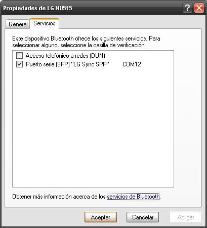

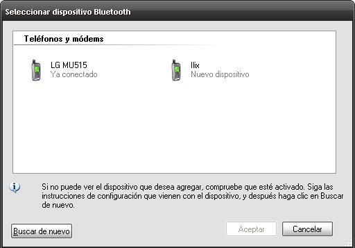

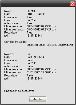

Hey en realidad no se que hacer al final para mostrar lo q necesitas...
Tengo esto:
La misma conexión OBEX con los primeros 2 botones...
Un botón "Conexión RFComm"
que por medio de una BluetoothAddress (su constructor es la dirección del dispositivo)
Ahorita pide conexión por medio de un pin "0000" por defecto (esto se puede hacer más dinámico)
Conecta a un BluetootEndPoint que tiene como constructor el BluetoothAdress y un servicio de conexión (en este caso use InTheHand.Net.Bluetooth.BluetoothService.RFCommProtocol)
Luego el botón "Descubrir" muestra todos los dispositivos que encuentra el seleccionado inicialmente, inclusive el mismo.
Y los muestra con una ventana de propiedades generales...
y sus servicios
Y finalmente muestra cada dispositivo con las propiedades que puedo usar en ellos...
Pero no sé qué realmente se necesita ahora :S
