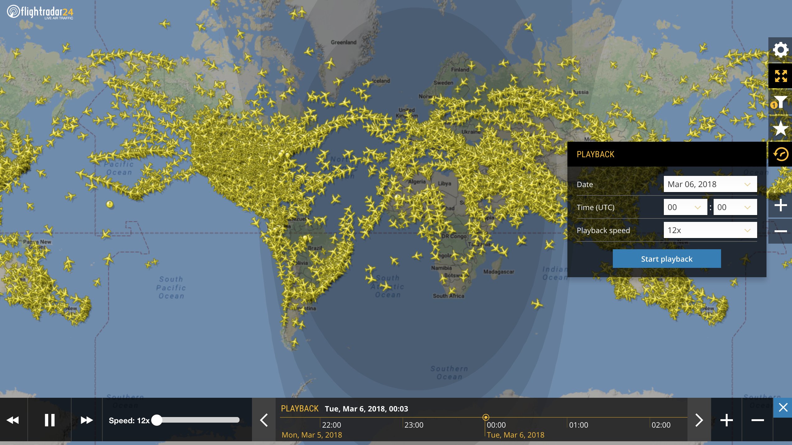

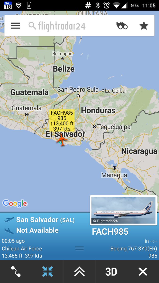

✓ ¿Cómo puedo rastrear Aviones desde mi Teléfono o PC?
Respuesta fácil y rápida: Usando https://www.flightradar24.com/
Flightradar24 es una página web que muestra información en tiempo real sobre el tráfico aéreo alrededor del mundo. En ella se informa de la posición del avión, altitud, rumbo, velocidad, etc.
Igualmente, también se pueden ver repeticiones de la posición previa de los aviones, el listado de aeropuertos en los que han aterrizado, etc. Para ello, se utiliza un modelo de recopilación de información basado en receptores ADS-B, que pueden realizar un seguimiento de la mayoría de los aviones comerciales. El sitio fue fundado en 2007, por la empresa sueca Svenska Resenätverket AB. Aparte de la web también existe una aplicación oficial en la Play Store de Android y una en la App Store de IOS.
Más datos en Wikipedia
Pueden usarla gratis o pagando y acá algunas cosas que pueden hacer con FR24 de manera gratuita :drinks:
✓ Pueden ver de donde a donde va un Avión con toda su ruta, fotos y muchos datos más
✓ Pueden ver los trayectos de un Avión
✓ Pueden ver el trafico a nivel mundial en vivo
✓ Pueden ver el Avión en simulador 36D justo como lo hacen los aviones modernos. Tienen 3 oportunidades gratis, luego es de pago.
✓ En navidad pueden ver el trineo de Santa Claus en Live
✓ Ver cuando llega o se va un Avión de El Salvador o del aeropuerto que quieran
✓ Ver una reproducción del trayecto de un avión en X tiempo
✓ Puedes ver en Realidad Aumentado los Aviones  :wub:
Y muchas cosas más.
Esta App es para los geek de la aviación y lo más seguro es que ya la usen, pero si ustedes están iniciando en este mundo, FR24 es algo que si o si deben tener en sus teléfonos.
Nos vemos en la próxima clase  :drinks:
