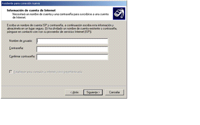

Cierre opciones de telefono y modem. Vamos a Panel de control > Conexion de red > Crear una nueva conexion >"siguiente" >Conectarse a Internet > Establecer la conexion manualmente > Conectarce usando un Acceso de Linea telefonica, luego de ellos nos preguntara que modem deseamos elegir, ahi precionamos solamente el nuestro (Modem Standart 33600Kbps), NO EL MODEM INTERNO. Luego nos pedira un > nombre de ISP ahi colocamos cualquier verdura o Digicel, luego nos pedira el numero de marcado que es *99# y al final nos pedira el nombre de usuario y la contraseña pero no la utilizamos..

> nombre de usuario y la contraseña (en blanco)

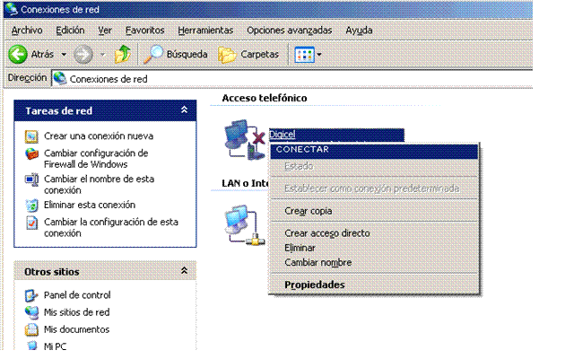

1. Menu Inicio > panel de Control > Conexion de Redes > Digicel

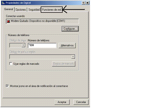

2. Click derecho Propiedades
3. Click Pestaña Funciones de red

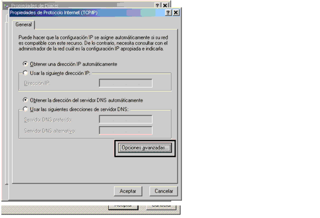

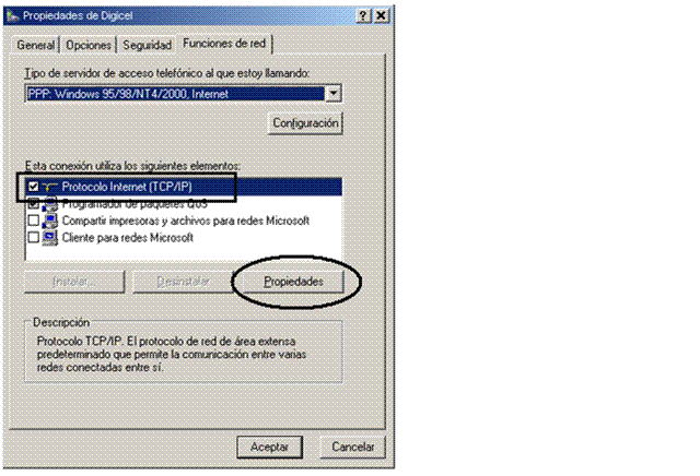

4. Seleccione "Protocolo de Internet (TCP/IP)"
5. Click Boton Propiedades
6. Click Boton Avanzados

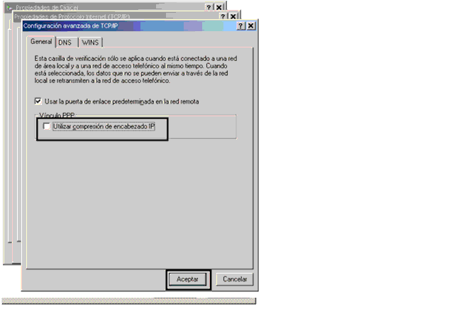

7. Desabilite "Usar compresion de encabezado IP"
8. Haga click en todo Aceptar para salir de todo.
