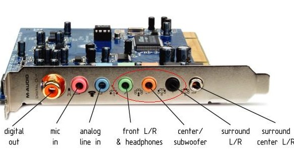

efectivamente para poder escuchar en 5.1 chanels, 6.1 o 7.1 chanels la mejor opcion es usar una tarjeta de sonido dedicada, ejemplo

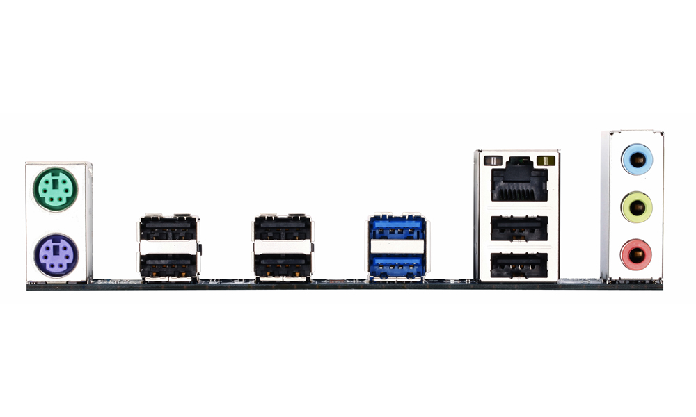

Segun el modelo de la mobo que has colocado solo trae para los tipicos jacks, rosado - verde -celeste.
ahora bien si tu mobo fuera asi:
con eso seria suficiente, pero lastimosamente el modelo gigabyte 970a-ds3p no tiene mas conectores segun el review.
