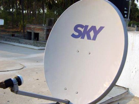

Estimados un par de colegas me han escrito pidiendo informacion o si tengo algun manual para este ROLLO de las instalar antenas
la respuesta es NO, pero quiero facilitarles el LINK de un manual en PDF en cual me ayudo mucho hace tiempo a mi.
Asi como tambien ordenar algunos recursos importantes si quieres meterse a este hobbie.
LINK del manual:
http://www.biblioteca.org.ar/libros/211430.pdf
Donde obtengo los datos para alinear mi antena ?
http://www.dishpointer.com/
por ejemplo si estas en SAN SALVADOR por ejemplo y quieres cazar el HISPASAT
Elevation:  21.7°
Azimuth (true):  98.0°
LNB Skew [?]:  -74.2°
Donde consigo las frecuencias de los canales (TRANSPORDERS) ?
http://www.portaleds.com/espanol/
No todos los satelites tiene cobertura en EL SALVADOR, entonces
Como se cuales satelites tienen pisada (huella, footprint) en EL SALVADOR?
http://www.satbeams.com/footprints
Finalmente destacar que existe FOROS completamente dedicados a este tema y todas sus variantes y artilugios
como en todo nuevo tema el consejo es LEAN LEAN LEAN y luego PRACTIQUEN PRACTIQUEN PRACTIQUEN
en lo personal mi primera captura me tomo 2 meses porque uno no lee bien los detalles tecnicos.
saludos

« Respuesta #2 : junio 30, 2014, 02:35:49 pm »
Se puede usar cualquier antena parabolica:  CLARO TV  - SKY -  DIRECT TV -  etc ........
Si la antena es mas GRANDE mejor ganacia en la recepcion de señales
IMPORTANTE la antena solo refleja la señal del satelite, es por ello que necesitan un LNB universal lineal
en salvadoreño es el CHUNCHE que tiene en la punta la antena

« Respuesta #6 : julio 01, 2014, 11:20:49 am »
Las cajas de CLARO sirven para FTA   (es decir abrir canales libres sin codificacion)
Coship N8102  (color gris)  entras al  MENUS AVANZADO    con el codigo 1347
Las otras cajas Coship de claro  dicen es el codigo 1349
Una vez en el menu AGREGAS un nuevo satelite o sobre escrbis los datos en el satelite por defecto   INTESAL 1R
Tipo de LNB =  Universal
Disecq  = OFF
luego se agregan los TRASNPORDES  (TP, frecuencias)
por ejemplo  para el MUX cubano en el  HISPASAT 30W
Frecuencia = 11884
Tasa de simbolos = 27500
polaridad =  VERTICAL

Y un solo plato cauntos canales puede captar
El plato (Antena, Dish) capta todos los CANALES que transmite el SATELITE al que has apuntado la antena.
POr ejemplo el HISPASAT 30W se puede captar con una antena de 80cm
Cuales son canales de un satelite y en que frecuencias estan ?
la repuesta aqui:
