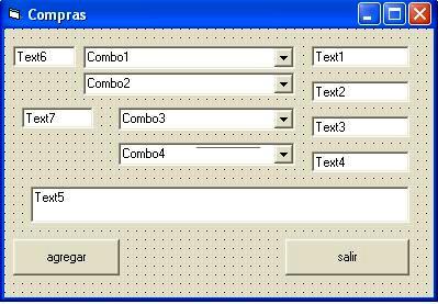

Preguna 1
tengo 2 combobox y deseo que cuando elija un codigo del combo1 autimaticamente se me coloque una opcion en en el combo2
ejemplo el codigo de una cuenta es 11002, 11003, 11004 y digamos que en el combo box aparezca el nombre de la cuenta.........
Los datos son cargados desde un archivo de excel2003 alguna ayuda

Otro problema es que me empieza a crear procesos de excel en la compu y derrepende me saturo la memoria virtual porque tenia muchos procesos de excel abiertos no se porque no se cerraron.
Yo intente usar un text en vez del combo1 para ingresar el codigo
pero en si esto dara una mejor idea de lo que intento hacer
yo meto el codigo de la cuenta principal en los text 6 y 7 y automaticamente me salen las cuentas en los combo 1 y combo3 y aparecen todas las subcuentas relacionadas a las cuentas en el combo 2 y combo 4
mi catalogo lo tengo digitado en excel en la primera columna estan los codigos y en la segunda las cuentas.

Primero te aconsejo que si vas a estar accesando al archivo de Excel de forma continua en tu programa, entonces mejor crea el objeto Excel.Application al iniciar el programa e igualmente inicialo al mismo tiempo que lo declaras.
    Dim objExcel As New Excel.Application
Así ya no tenes que hacer posteriormente esto:
    Set objExcel = New Excel.Application
Y pues obviamente tambien desecha el objeto hasta terminar la aplicación.
Otra cosa, con respecto a que te quedan procesos de Excel abiertos es porque no estas cerrando el documento antes de desechar el objeto.
Lo mas correcto seria:
    objExcel.Workbooks.Close
    Set objExcel = Nothing
    Set xLibro = Nothing
Ahora bien, con tu pregunta:
Cuando uno hace clic en un elemento de un combobox se dispara el vento _click y en ese momento podes determinar que escogio el usuario con la propiedad .text del combobox.
Ahora bien, con ese valor (el codigo) tendrias que recorrer la tabla de Excel hasta encontrar ese codigo y luego desplazarte a la columna con el nombre de la cuenta y obtenerlo.
Espero haber comprendido tu pregunta, e igual si te sirve de sugerencia te recomiendo altamente usar una base de datos en lugar de tablas de Excel (inclusive las JET de MS Access serían utiles).

Por lo menos trabajando en macros desde excel yo hago lo siguiente:
Cada vez que se modifica el valor de Combo1 pongo que se ejecute la siguiente linea:
Combo2.Value = Cells(Combo1.ListIndex + 1, 2)Le sumo 1 a Combo1.ListIndex porque el primer valor de posición es 'cero'
Lo anterior funciona suponiendo que los valores en la tabla de excel esten en las siguientes posiciones:
