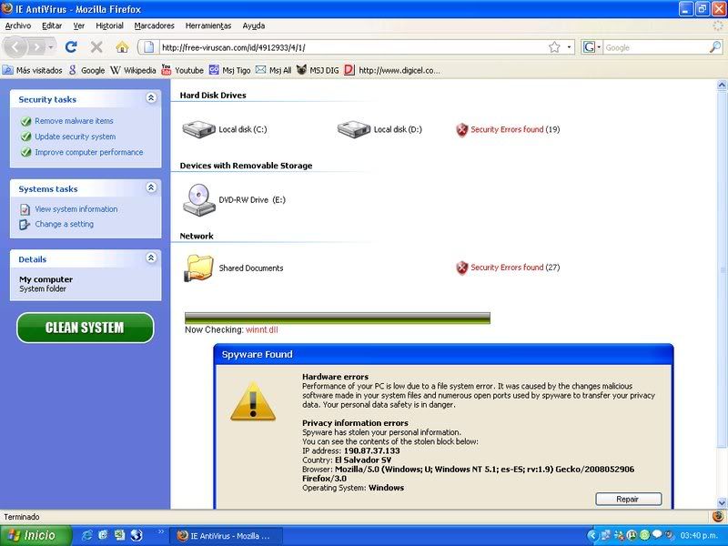

Hola, fijense que apartir de ahora en la tarde cuando abro mi pc y luego cualquier unidad y le doy click a alguna carpeta en lugar de abrir la carpeta me tira este msj winxp
y cuando le doy no, se me abre una pagina de firefox donde me aparece esto:
la cosa esta en que si le doy click al primer msj en la opción si, me descargo un supuesto antivirus que se llama ieav.exe, en modo aprueba de fallos con funciones de red, no me tira este problema, asi que solo se da cuando inicio normalmente, y no se como hacer para eliminar esos molestos msj que me salen cada click que le doy a alguna carpeta.

mensajes que no vienen de tu antivirus instalado y te dan mensajes de alertas son en si VIRUS que te mienten para que compres la cura a ellos mismos.
instalate un antivirus bueno y lo corres.
hijackthis tambien te puede funcionar pero creo que te va a tocar preguntar mas de lo que te dije
podes ir al msconfig y deshabilitar las entradas sospechosas, tomate un screenshot de el INICIO en MSCONFIG
Inicio> ejecutar > [escribir] msconfig > [push] OK
ir a pesta#a de INICIO
expandir la primera y segunda seccion desde la izquierda
tomar tantas screenshots como sean necesarias para ver todas las entras
podes ir
inicio > panel de control> agregar/quitar programas> desinstala las tonterias que no utilices y que no sepas que son. (no quites las cosas que digan KBblablabla)

tenes spyware amigo, y el mensaje como dice jaru, es solo una anuncio que te invita a bajar "la cura" para arreglarse el mismo.
- instalate un anti-spyware como Spybot S&D y dale una escaneada a tu sistema.
- ponele un buen antivirus a tu PC, como Bitdefender o kaspersky
- no andes instalando barras para tus navegadores lease (barras para hotmail, yahoo, alexa de megaupload, etc). y que normalmente no sirven para nada.

La primer imagen puede que sea hasta un popup, la segunda es una pagina de inter no es tu pc, yo trate de entrar a esa direccion pero el nod me la bloqueo:
lo recomendable es lo que dice jaru y Borth.

Tene cuidado con ese tipo de antivirus, ese virus es criminal, ya me ataco una vez y con el F-secure Client Security me lo soluciono de las mil maravillas, pero a que liberarlo del arranque primero antes de pasarle un anti-spy
instalate el ccleaner y busca en las opciones de arranque, es mas facil y solo reinicialo
luego le instalas el antivirus y listo

lamentablemente ya tenes un virus/spyware/adware que infecto tu sistema y precisamente ese es el que te esta mostrando el mensaje. windows nunca te ofrece descargar un programa que no sea de microsoft.

si ahi tenes un spyware, pero lo podes quitar con el spyemergency o tambien podes bajarte el spybot s&d q es buenisimo tambien!.... no le des click al aviso q te aparece al inicio de windows xq te podes llenar de mas spywares  :mosh:

les cuento que me desespere y que le pase el spydoctor y no me encontraba ese spyware y como ya me tenia aburrido formatie la unidad c y asunto arreglado, ni modo el combofix y otras utilidades del foro anti spyware no me ayudaron asi que le di en la nuca, ahora bien tengo ratos de usar el bitdefender y nunca me habia llegado ningun virus ni spyware, y siempre me va a quedar la duda si fue que el bitdefender lo dejo pasar o fue que el hermano de mi jefa cuando estuvo antes de que me empezara a salir ese msj, navegando con el IE habra dado permitir a algun menu emergente de los que el bitdefender tira cuando no sabe si permitir o no que x programa se escriba en el registro de windows.
Hoy por si las moscas tengo el bitdefender y el spydoctor, aunque si me recomiendan un antispyware que esten seguros que sea mejor, diganme y yo lo bajo.
